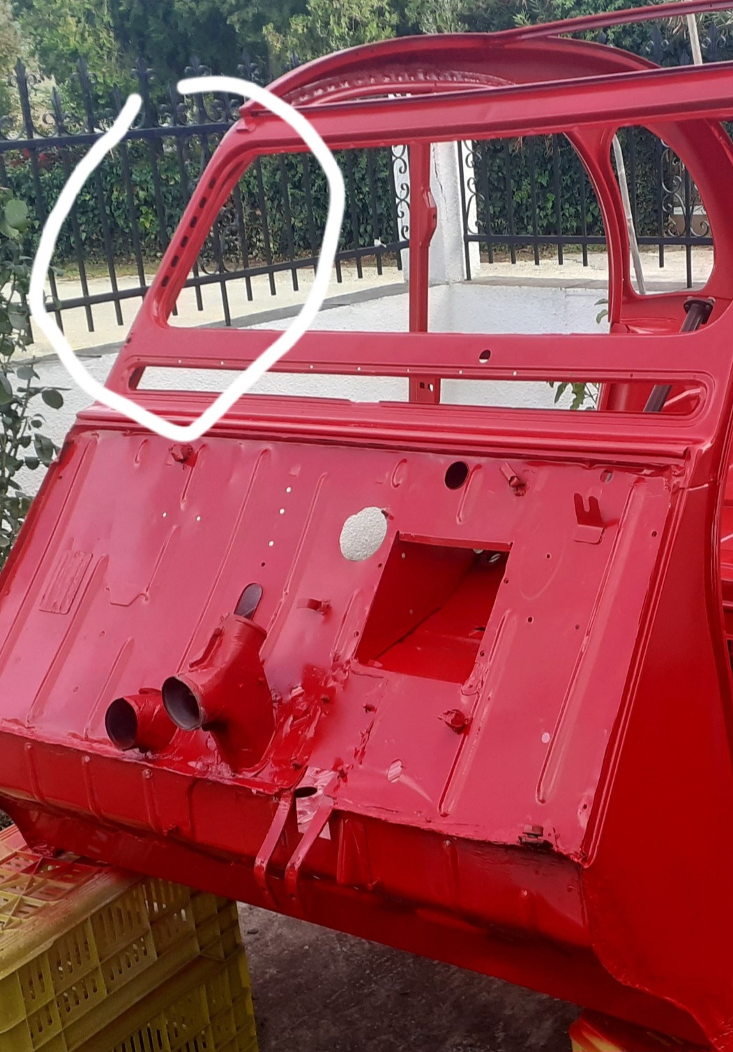

@maxtsif να σε ρωτήσω, η επιπλέον λαμαρίνα που εβαψες ανάμεσα στα μπροστινά πατώματα τι ακριβως είναι?
Ευχαριστώ για την ερώτηση. Αυτή η εξτρα λαμαρίνα μπήκε γιατί στο τέλος της επισκευής του σασί, η επάνω λαμαρίνα του αποδείχτηκε οτι έχει μεγαλύτερη σαπίλα και στο σημείο που ενώνεται με τη καινούρια λαμαρίνα τού Fransoize, παρότι την έκλεισα και με σφραγιστικό αρμών, δεν με ικανοποίησε. Σκέφτηκα οτι με το καιρό το βάρος των επιβατών θα την χαλούσε στο σημείο του ενώματος. "Ετσι έβαλα αυτή την λαμαρίνα για να καλύψει μεχρι εκείνο το σημείο.

Μια συμβουλή, εάν θες να μην "μπαζει" η έστω να περιορίσεις τα νερά να μπουν, μη ξεχάσεις πριν βάλεις το παρμπριζ να βάλεις μια μονωτική ταινει στις τρύπες κ απο τις δυο μεριες , τελος εγώ θα έξυνα κ το ταμπελακι με μια παλιά οδοντοβουρτζα σιγά σιγά...να φυγει το χρωμα κ για να φαίνονται τα νούμερα...εκεί πιο πάνω είχε λογικά κ κάποια άλλα στοιχεία σε μαύρη στάμπα όπως χρονολογία παραγωγής , κωδικό χρώματος, στα πιο παλιά είχε σιδερένιο κυκλικό σιδεράκια...
Ευχαριστώ για το "tip"΄με τις τρύπες, θα το κάνω. Το ταμπελάκι δεν βάφτηκε, είναι καλυμμένο με χαρτοταινία, τη βγάζω και είναι ΟΚ. 'Αλλα στοιχεια δε φαινόταν γραμμένα πάνω στη καμπίνα.

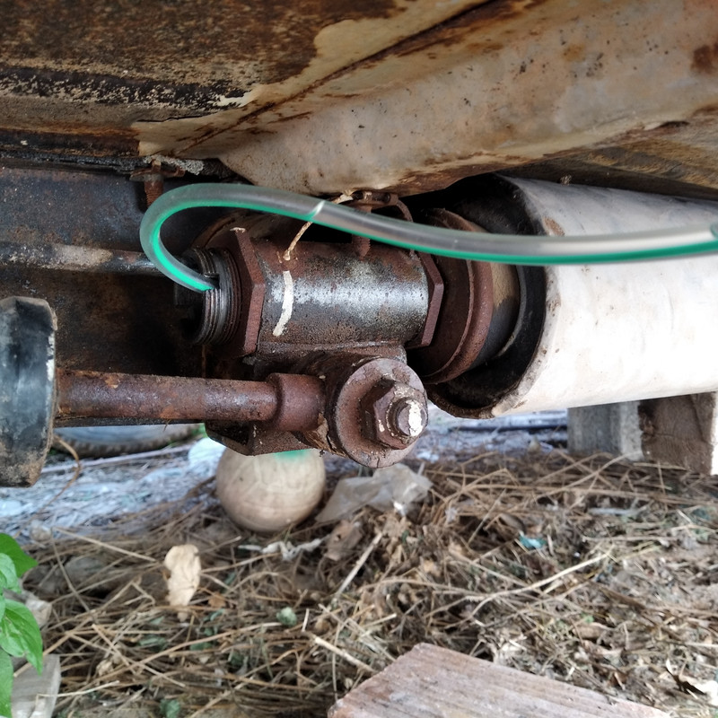

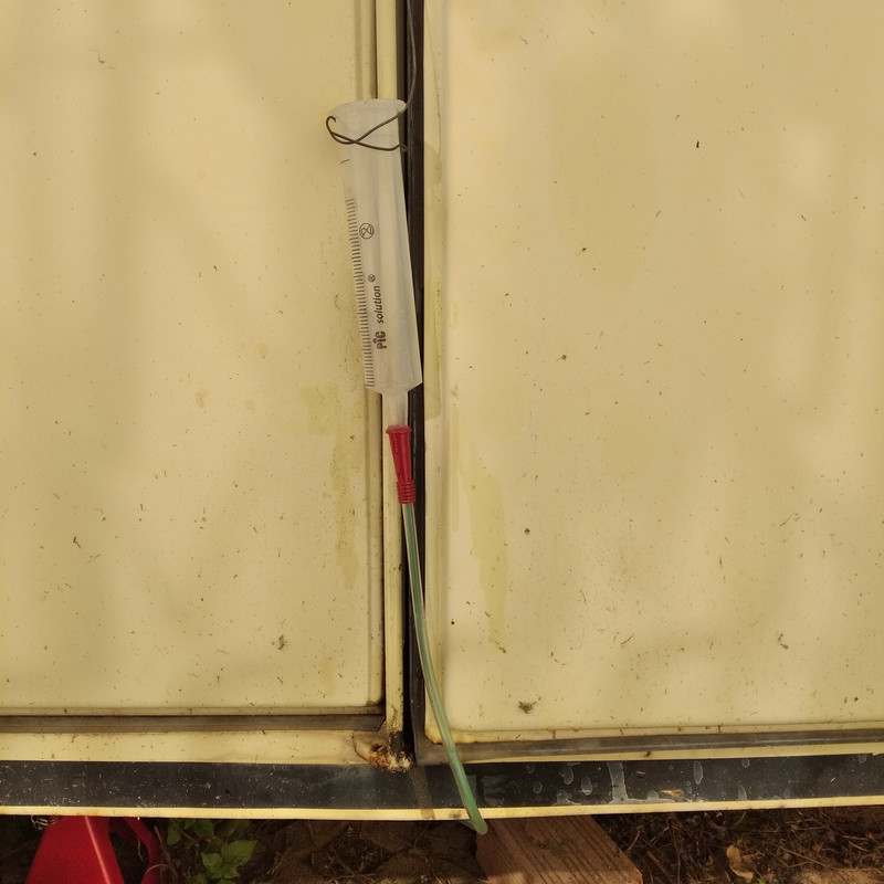

Το καστορέλαιο, το βρήκα σε όλες τις δημοσιεύσεις συντήρησης στα ξενόγλωσσα. Που συνιστά την επαναπλήρωση ανα 15.000 χιλιόμετρα.
Εχει την ιδιότητα να ΜΗΝ καταστρέφει τα βάκτρα και τις στεγανοποιητικές τους τσιμούχες μέσα στην "μπουκάλα οπου κινούνται..
Επειδή είναι πολύ παχύρευστο, εγώ το γέμισα με βαρύτητα, η σύριγγα "στομώνει" και δυσκολεύει την πλήρωση ( γέμισμα ).
Αναρτάς την σύριγγα σε κάποιο ύψος, βάζεις το σωληνάκι μέσα στην μπουκάλα, γεμίζεις την σύριγγα, και...............ο Νεύτωνας κάνει την δουλεια, άκοπα, αθόρυβα, αποτελεσματικά. :dance:

Giorgos_81, από εσένα το είδα οπότε, στην υγειά σου !!
Πόσο έβαλες? 200ml νομίζω σε κάθε οπή είναι καλά.
Επίσης στη συνέχεια μπορείς να περιστρέψεις τους κυλίνδρους ώστε να πάει παντού.
To τελείωσα το μπουκάλι, 250ml σε κάθε πλευρά. Και με μεγάλη σύριγγα, δε το περίμενα να πέσει με τη βαρύτητα, το έσπρωξα μέσα 50-50ml οπότε μου πήρε μόνο λίγα λεπτά.
Το μπουκάλι, τουλάχιστον αυτο που πήρα εγώ, ήντανε 1 λίτρο. Οπότε, μισό λίτρο ανα μπουκάλα, και φυσικά, περιστρεφω και τις μπουκαλες για να παένει παντού.
Και το δικό σου, όπως το βλέπω, λίτρο ήντανε .
