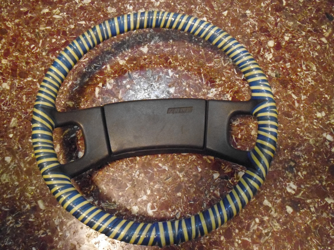

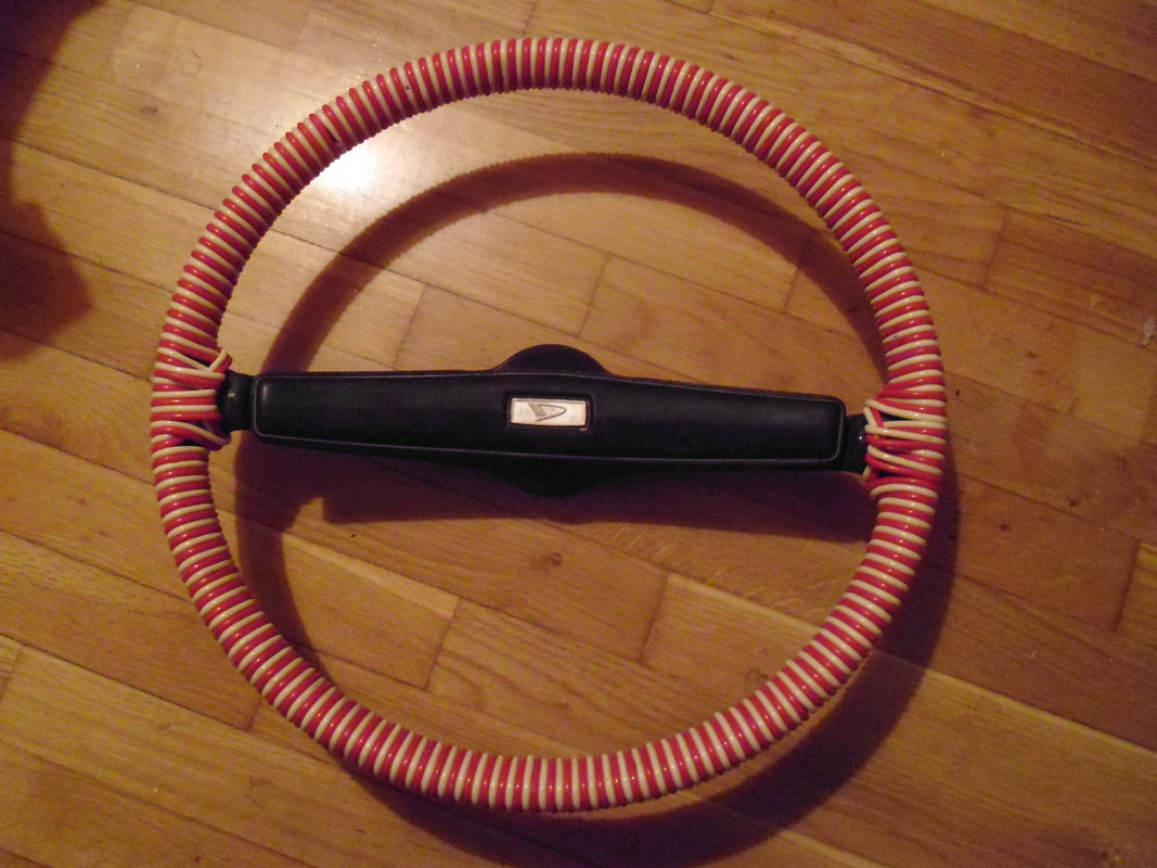

Βγαινω λιγο οφ τοπικ,αλλα χτυπησατε ευαισθητη χορδη....
Ομολογω οτι παιδιοθεν ειχα και εχω την επιθυμια,να πλεξω το τιμονι ενος αυτοκινητου με τετοιο υλικο..:baby:
Δε θυμαμαι που το ειχα πρωτοδει και μου αρεσε.Ατυχως,δεν ειχα ποτε αμαξι τοσο παλιο που να ''σηκωνει'' τετοιο tuning.Αρκεστηκα στο να πλεξω ενα δυο τιμονια που ειχα βρει,ως ντεκορ χωρου.(θα βαλω φωτογραφια στην πρωτη ευκαιρια)Α,και μερικες καρεκλες ετσι για να μου φυγει ο καημος.
Οσο για το που πωλουνται,υποθετω τα πιο καταλληλα μερη ειναι χρωματοπωλεια παλαιου τυπου,απο αυτα που πουλουσαν σιδηρικα μαζι με υαλικα και λοιπα ειδη.Προσωπικα παντως δεν εχω αγορασει ποτε,μιας και ειχα βρει στο διαβα μου διαφορες χαλασμενες καρεκλες....:whistle:

Kαι οπως υποσχεθηκα,συνεχιζω το οφ τοπικ..:shifty:
Το πρωτο τιμονι.Πλεχτηκε με πλακε διχρωμη ταινια.
To δευτερο τιμονι.Κοκκαλινο.Πλεχτηκε με δυο ξεχωριστα κορδονια διαφορετικου χρωματος,ενα κοκκινο και ενα ασπρο
Να σημειωσω οτι ολη η δυσκολια εγκειται στο πλεξιμο γυρω απο τις ακτινες του τιμονιου,οπως και στο να γινουν οι κομποι κατα τετοιο τροπο ωστε να μην ειναι ενοχλητικοι.
Προσωπικα δε πιστευω οτι ιδιως το δευτερο στυλ,εκτος του οτι παχαινει τη στεφανη του τιμονιου-για αυτους που επιζητουν κατι τετοιο-,ισως να ταιριαζει και σε καποια 2cv,αναλογα και με το χαρακτηρα τους φυσικα.Γιατι χαρακτηρα εχει,αυτο ειναι αξιωμα..:)
