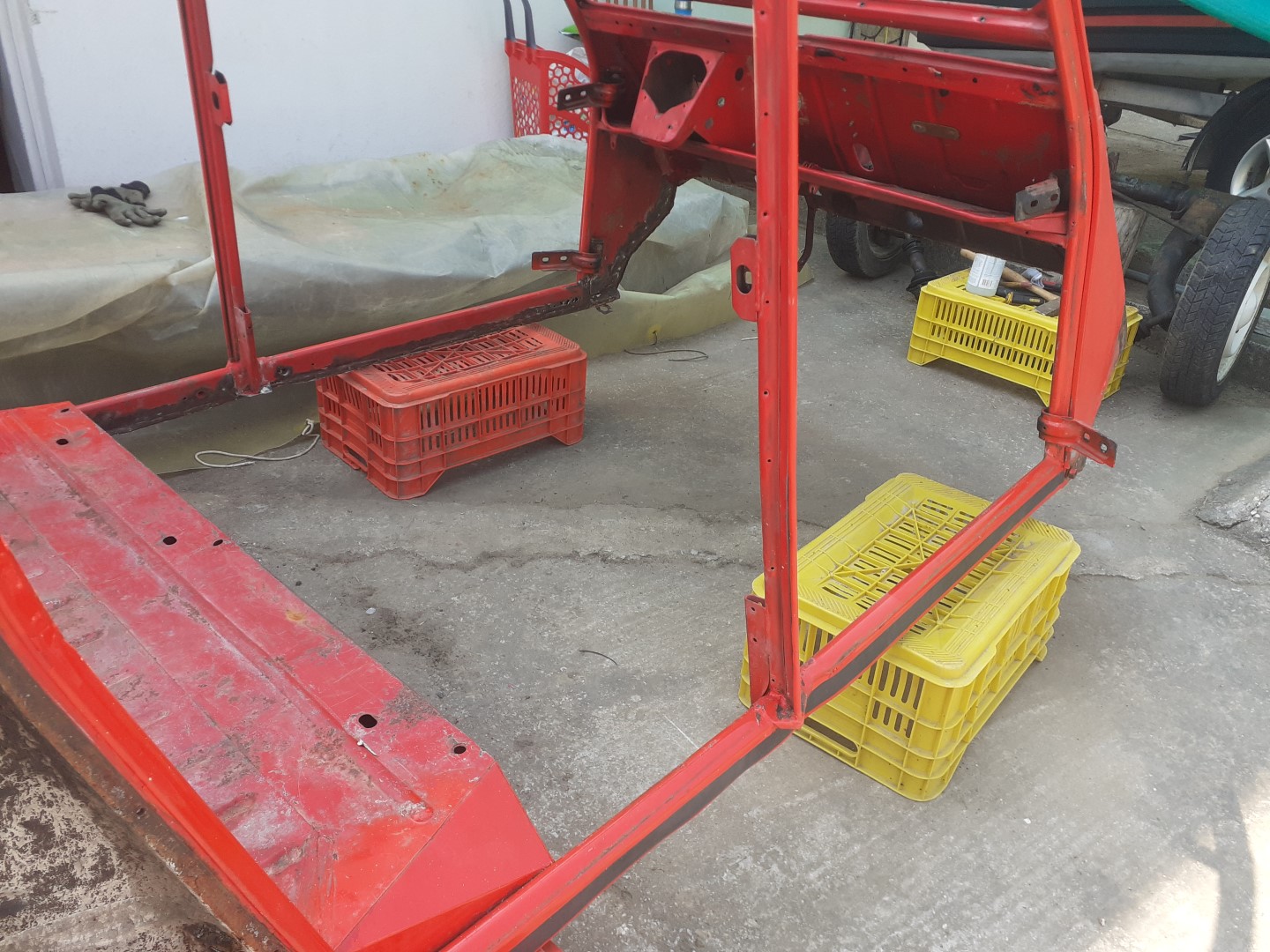

Φιλικά πάντα, δύσκολο εγχείρημα το γεγονός ότι δεν βάλατε σωλήνες στις A & B pillar για να κρατήσετε τα κέντρα τού κουβουκλίου... Μετρήστε τα κέντρα των πατωμάτων από τρύπα σε τρύπα (κέντρα) πρίν τα κολλήσετε στους μαρσπιεδες καί συγκρίνετε τα με αυτά τού σασί. Μπορεί να βάζετε καινούργια πεταλιερα καί πατώματα αλλά δεν σημαίνει ότι τα κέντρα θα έρθουν λόγω του ότι το υπόλοιπο κουβούκλιο έχει ήδη παραμορφωθεί από τα χρονιά πού περάσανε. Αυτή είναι η άποψη μου φυσικά!!! Ωραία δουλειά γίνεται πάντως καί οι μαρσπιεδες εκτός από μικρό τρύπες δεν θέλουν πολύ δουλειά!!

Must θα σας προτεινα να το κανετε αμεσα για αποφυγη παραμορφωσεων .. οπως και ο Κωστης αναφερει .
Καλη συνεχεια

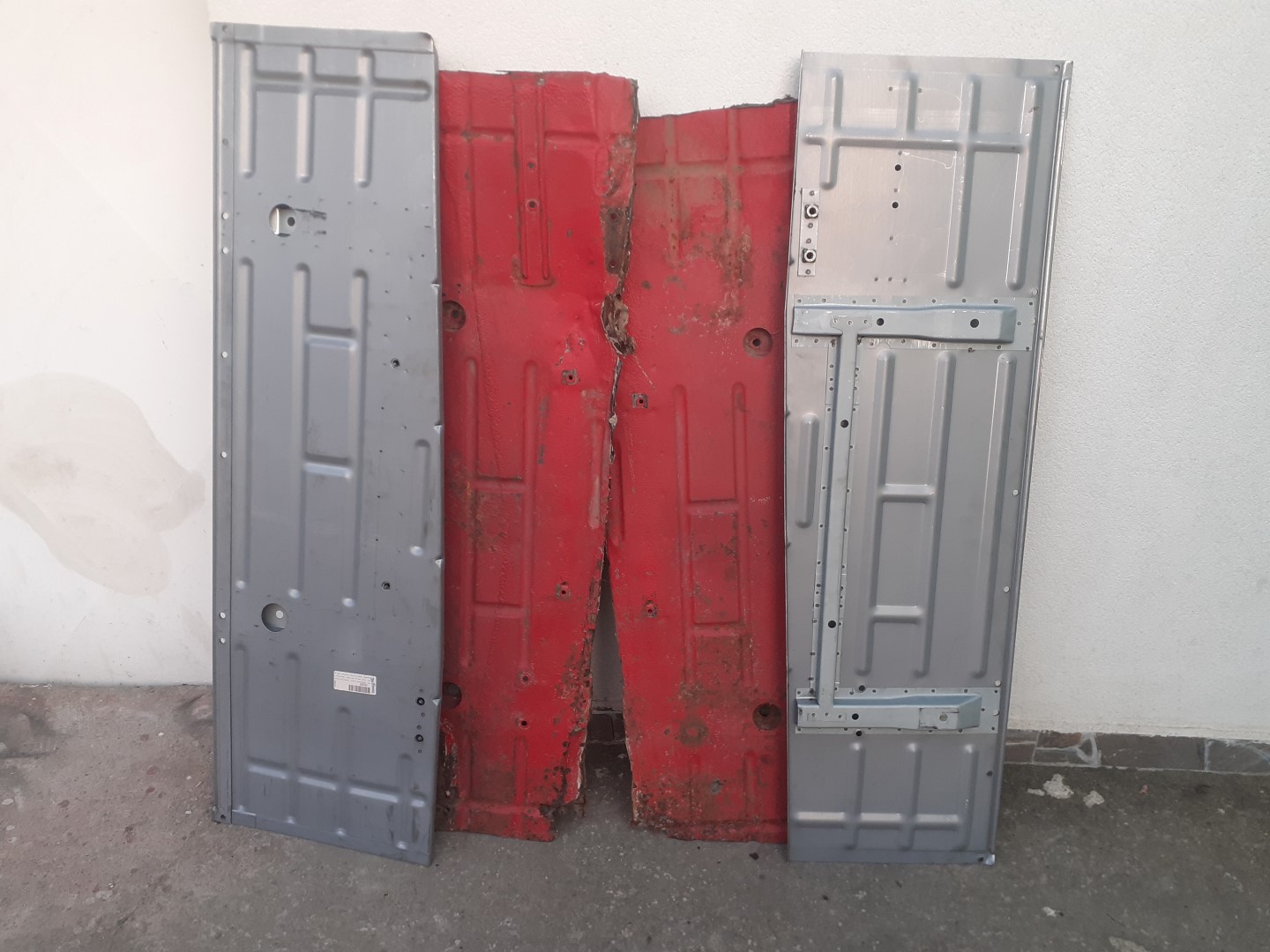

Αυτό πρέπει να γίνει πριν αποσυνδεθεί από το σασί;

Οι κατασκευές αυτές, έχουν μια σχετική ελαστικότητα, και εφόσον δεν "δεθούν", στρεβλώνουν και χάνουν τα "κέντρα" τους.
Πρέπει τα δεσίματα, με άλλες δοκούς να γίνονται ΠΡΙΝ την αφαίρεση, μια και η όλη κατασκευή του αμαξώματος ( κλωβός ), βασίζεται και στην στρεπτική ακαμψία που παρέχει η πεταλιέρα και τα πατώματα ( κλείνουν τον κλωβό ). Την στιγμή που αφαιρούνται, οι αποστάσεις, πχ μεταξύ των Α δεξια - αριστερά μπορεί να αλλοιωθούν, πχ εγκαρσίως η απόσταση να αυξηθεί / μειωθεί, ή κατα μήκος να ξεφύγουν τα άκρα. Εδω, η δεύτερη περίπτωση προστατεύεται από την διατήρηση των μαρσπιέ, αλλά η πρώτη, είναι ελευθερη.
Φυσικά, μια και φτιάχνεται και το σασί, αν ο τεχνίτης είναι έμπειρος ελασματουργός, και οι βασικοί δικοί διατηρηθούν, μια και η σκουριά είναι στην βάση της πεταλιέρας, μπορεί να το πάει και ανάποδα, να φτιάξει το σασί, να βιδώσει πρόχειρα τα πατώματα, και πάνω τους να "φέρει", με πονταρίσματα πρόχειρα την πεταλιέρα και τον κλωβό. Πάντα με οδηγό τους μαρσπιέδες. Με κίνδυνο, ο κλωβός να μην κάτσει συμμετρικά. Θέλει συνεχή μετρήματα, και κατα μήκος αλλά και διαγώνια, από πίσω πχ μέχρι την άκρη της πόρτας μπρός, αλλά και από τις κλειδαριές πίσω, στα άκρα της πεταλιέρας. Αν έχετε και laser, καλύτερα, και στιες διαστάσεις αλλά και στο οριζόντιο.
Μετά τσεκάρει ότι οι πόρτες πατάνε σωστά, δηλαδή ότι ο κλωβός δεν έχει στρεβλώσεις και πλέον μαζεύει και κολλά κανονικά.
Αλλα, η διασφάλιση των αποστάσεων είναι βασικό στοιχείο, και πρέπει να γίνεται πριν την αφαίρεση στοιχείων, όπως το πάτωμα και η πεταλιέρα.
Στην κατασκευή του κλωβού, τα εξαρτήματα συναρμολογούνται σε jigs and fixtures, που τα φέρουν στην σωστή θέση, συγγκολώνται, και μετά, με όλα τα στοιχεία ο κλωβός μπορεί να χειρισθεί χωρις παραμορφώσεις, όντας πλέον κλειστός κλωβός με στρεπτική αντοχή.

Αφού ευχαριστήσω όλους για το ενδιαφέρων και τις συμβουλές τους, να πώ οτι το σχέδιο ειναι αυτό, δηλαδή με βάση τους μαρσπιέδες του σασί, να κοληθούν τα πατώματα. Εκεί καταλήξαμε γιατί και το σασι αλλα και η καμπίνα μπορεί να είχε στρεβλώσες από πριν. Αφού εναι να επσκευαστούν και τα δύο, πάνω στο επισκευασμένο σασί θα μπεί η καμπίνα και μετά θα κολληθεί.

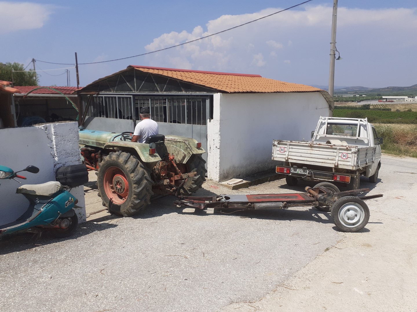

Aκόμη δε ξεκίνησε ουσιαστικά η δουλειά, τελευταιά φωτό από χτες που πήγα, είναι αυτή.

Ωχχχχχχχχχχχχχχ !
Βάσει της φωτό, θα σε στεναχωρήσω, αλλά οι κυρτώσεις αυτές, δείχνουν τσακισμένο σασί.
Πλέον, πρέπει να ανακατασκευάσεις, με μέτρο τα άκρα των ραμφών μπροστά, να είναι οριζόντια και στο αυτό επίπεδο.
Και μια και πήρες και καινούργια κομμάτια, μάλλον πρέπει να κάνεις ολοκληρωμένη εργασία.
Αν μπορείς, βάλε και άλλες φωτό, να φαίνονται τα σημεία από το πλάι.
Γίνεται και με κάποιες απλές ενισχύσεις, αλλά απαιτείται η ευθυγράμμιση. Μην σου το σκεπάσουν με το νέο φύλλο.

Θα συμφωνησω με τον Γιωργο, η τελευταια φωτογραφια Μακη ειναι ανησυχητικη.
