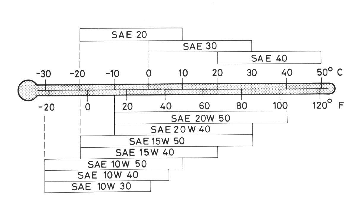

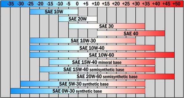

Ειναι σημάδι υψηλής θερμοκρασίας - που έχει κάνει το λάδι πιο "λεπτόρευστο".
Αν το σβήσεις, και το αφήσεις να κρυώσει, και το ξαναβάλεις μπροστά, θεωρητικά δεν πρέπει να στο κάνει.
Αν στο κάνει και σε άλλες συνθήκες, κάνεις τα ακόλουθα :
α. Καθαρίζεις ΚΑΛΑ το ψυγείο λαδιού, προσοχή ΜΗΝ ΤΟ ΤΡΑΥΜΑΤΙΣΕΙΣ.
β. Χρησιμοποιείς ένα πιο "πυκνό" λάδι το καλοκαίρι. πχ 30 ή 40. Πρέπει να δώ τις θερμοκρασίες / αντιστοιχίες, τώρα δεν έχω χρόνο, το βράδυ.

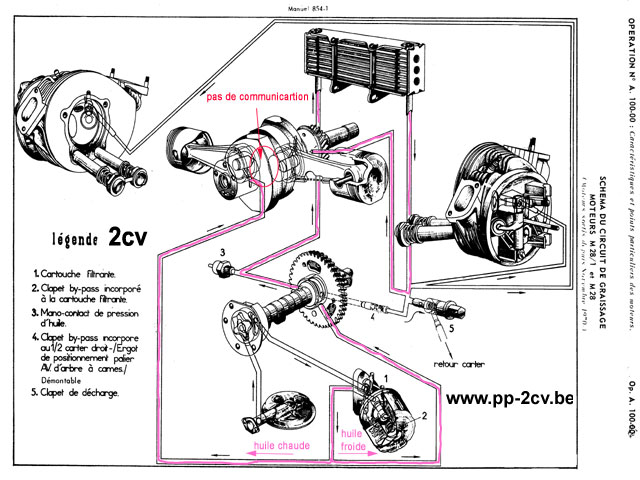

Στο σχέδιο ( διάγραμμα λειτουργίας λίπανσης ) βλέπεις την διαδρομή.
Στο 3 είναι το πιεζοηλεκτρικό για το λαμπάκι ένδειξης πίεσης. Εκεί, βιδώνει και όργανο για μανόμετρο.
Στο 5 είναι το ασφαλιστικό πίεσης.

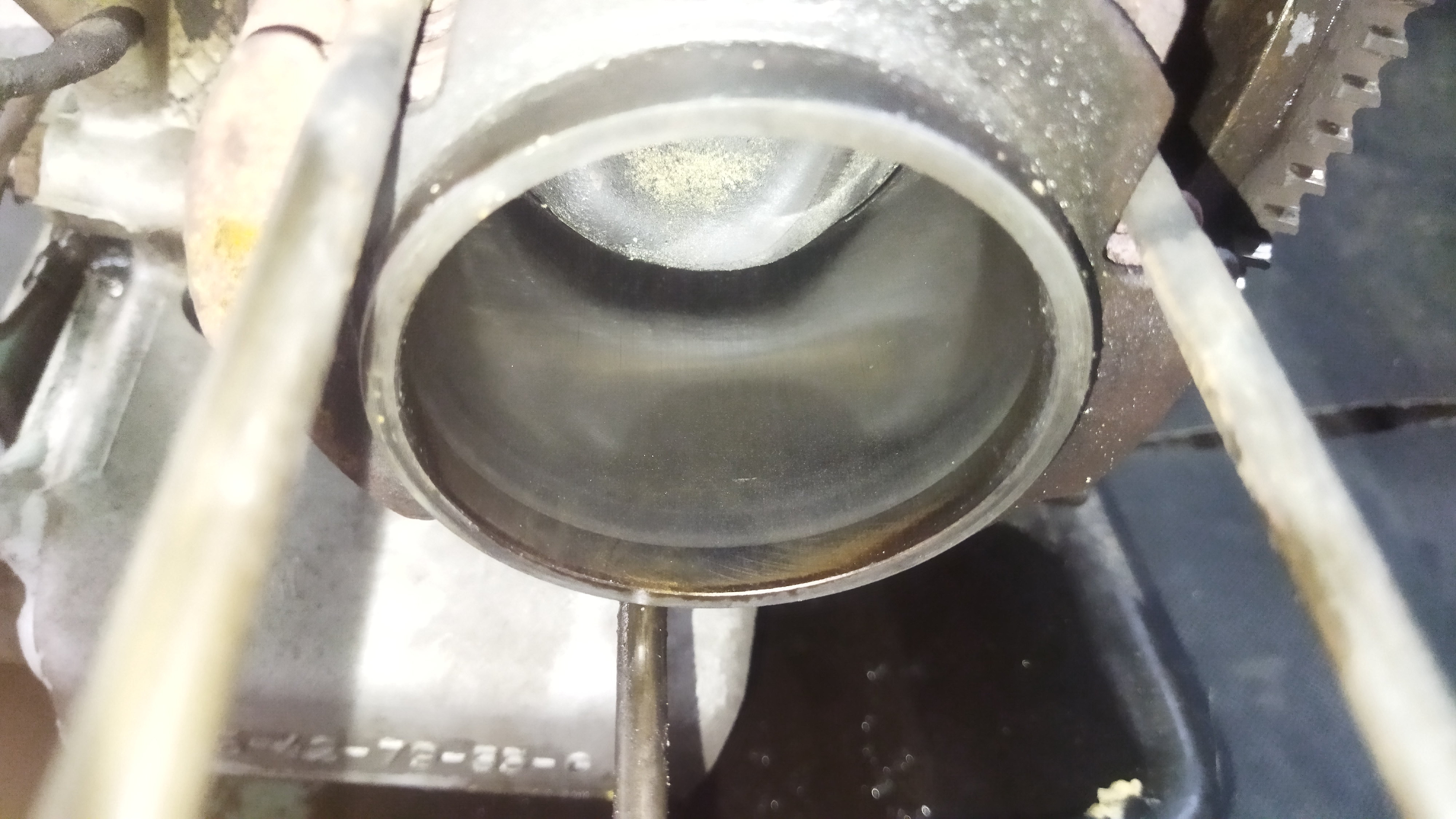

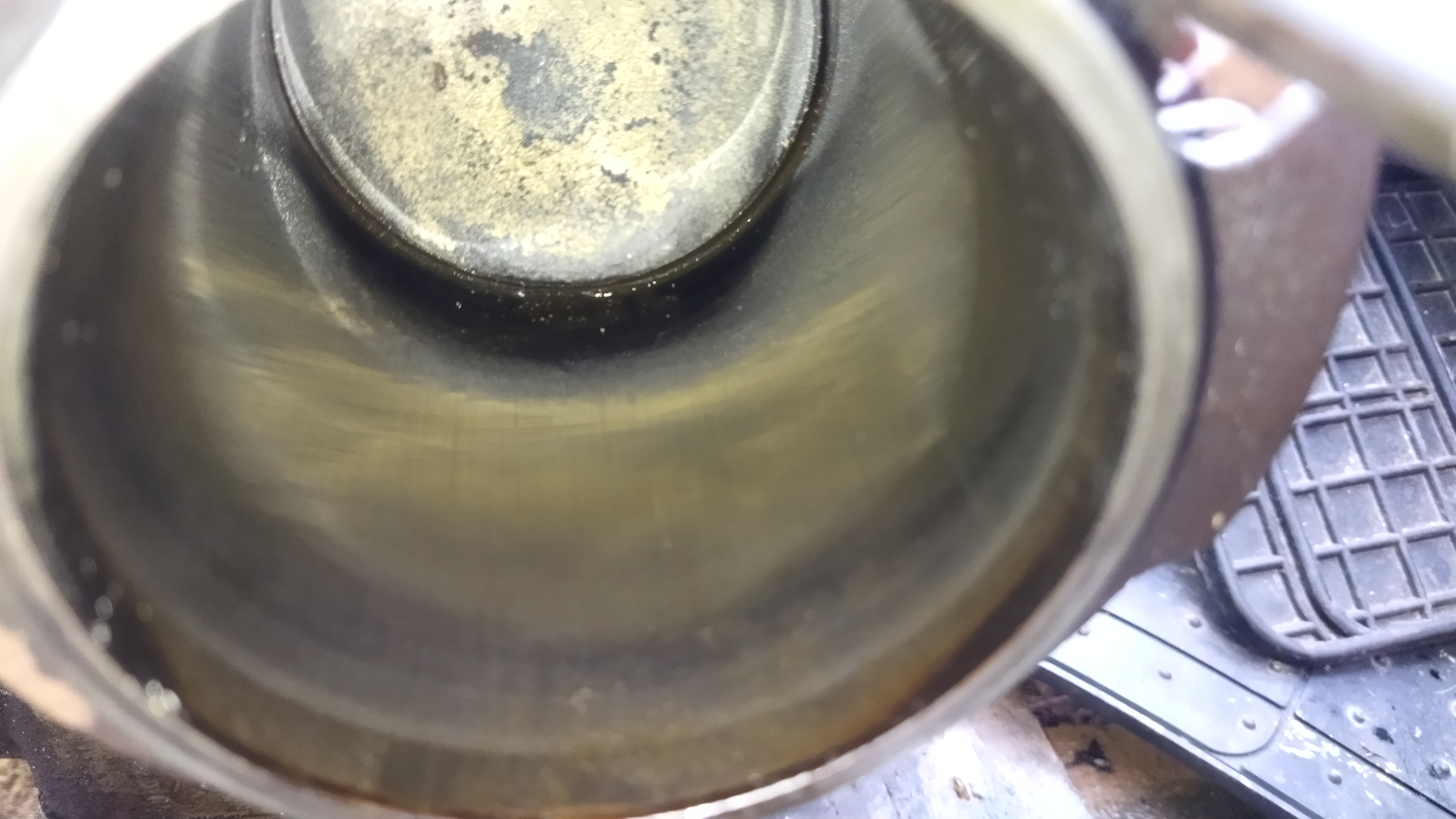

Κύλινδροι
Δεξιά πλευρά
Έχει ακόμα σταυρωτά σημάδια και καθόλου νύχι στο ΑΝΣ.
Αριστερή πλευρά
Σημάδια οριζόντια που δεν είναι αισθητά με το άγγιγμα και έχει νύχι στο ΑΝΣ αισθητό με το δικό μου νύχι αλλά όχι με το άγγιγμα.
Αριστερή πλευρά από διάφορες γωνιές
