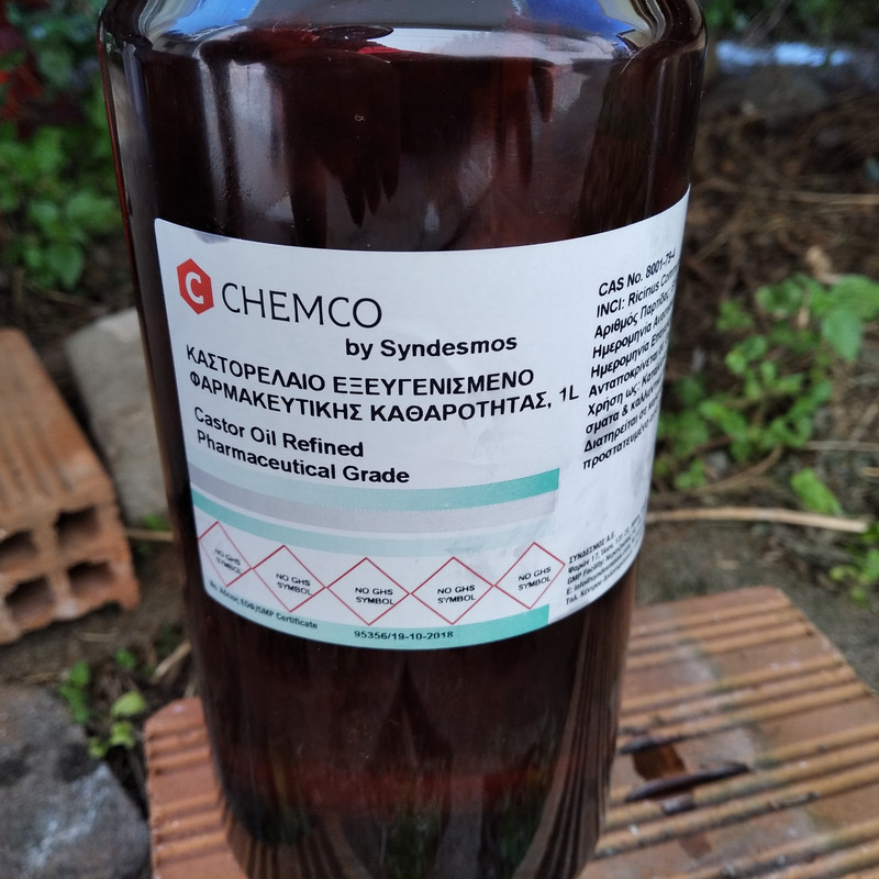

...παράγγειλα μέσω του φιλικού φαρμακείου 2 λίτρα καστορέλαιο ( ρετσινόλαδο ), και την αντίστοιχη σύριγγα και σωληνάκι για την πλήρωση των αναρτήσεων τώρα που είναι τακωμένο.
Σύμφωνα με τα βίδεα, τις αναλύσεις συντήρησης / επισκευής, και τον φίλο @KostasX , τον οποίο και θερμά ευχαριστώ και από εδώ για τον χρόνο του και τις χρησιμότατες συμβουλές, οι "μπουκάλες" πρέπει να "ποτίζονται" με φυτικό λάδι, εκείνοι τα λένε στα 300 ml.

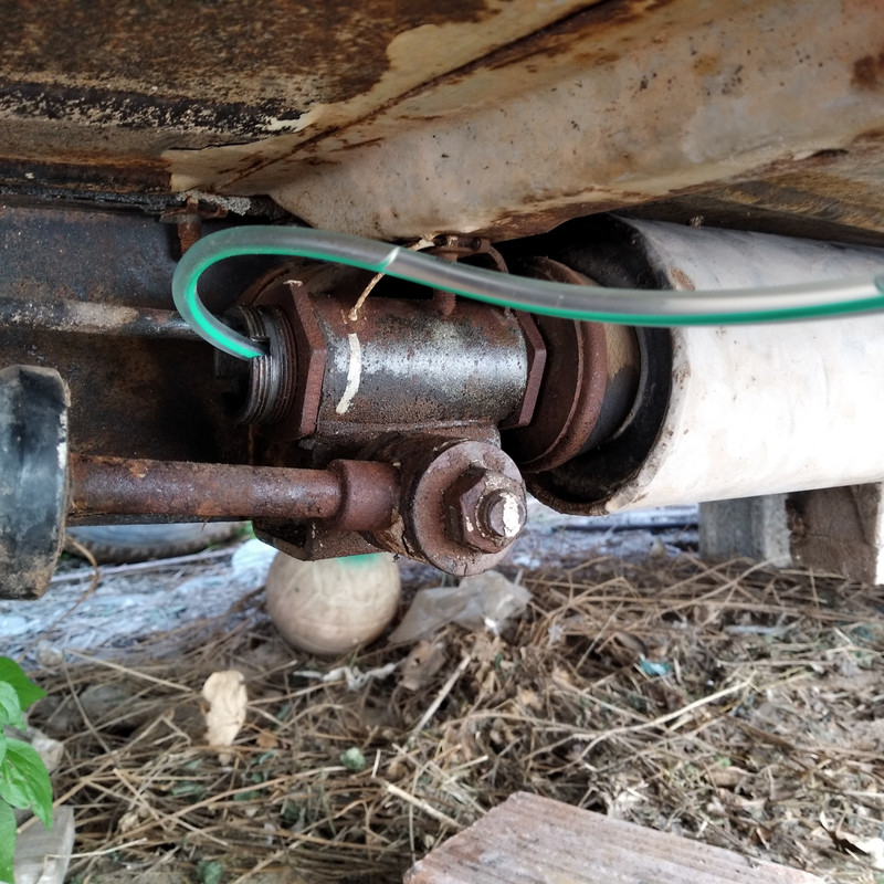

Το αυτοκίνητο είναι τακωμένο, οι αναρτήσεις ξεφόρτιστες, οπότε, πάμε για την πλήρωση των "κυλίνδρων περιεχόντων τα ελατήρια".
Εξω οι φυσουνίτσες των ράβδων, και το κενό είναι αρκετό για να περάσει μέσα το σωληνάκι. Μετράω το μήκος για να πάει μέχρι μέσα, και προσπαθώ με την σύριγγα, να αντλήσω καστορέλαιο και να το τροφοδοτήσω μέσω του σωληνακίου, στον κύλινδρο.
Μάταιος κόπος. Το ιξώδες, είναι τεράστιο, το λαδάκι απλώς, ΔΕΝ διοχετεύεται. Οπότε, αποφάσισα να ζητήσω από τον Νεύτωνα να με βοηθήσει.
Κρέμασα την σύριγγα με σύρμα από το παράθυρο, με το σωληνάκι μέσα στον κύλινδρο, και γεμίζω την σύριγγα, με 60 ml, και το αφήνω, και σε 1-1,5 ώρα, η βαρύτητα το οδηγεί και αδειάζει. Ξανά γέμισμα, υπομονή, και .........αδειάζει.
Οπότε, έτσι θα γεμίσω με 500ml κάθε πλευρά, ένα λίτρο σύνολο.
Δοκίμασα, και οι κύλινδροι περιστρέφονται. Οπότε, μετά την πλήρωση, με μερικές περιστροές, το καστορέλαιο θα επικαλύψει όλη την περιεχόμενη διάταξη, και θα την φρεσκάρει. Αν ήμουν και σε αναβατόριο, με μερικές πανω-κάτω για να λειτουργήσει, θα ήταν καλύτερα. Μια και δεν είμαι, η δουλειά θα γίνει όταν επανέλθει επί των τροχών.
