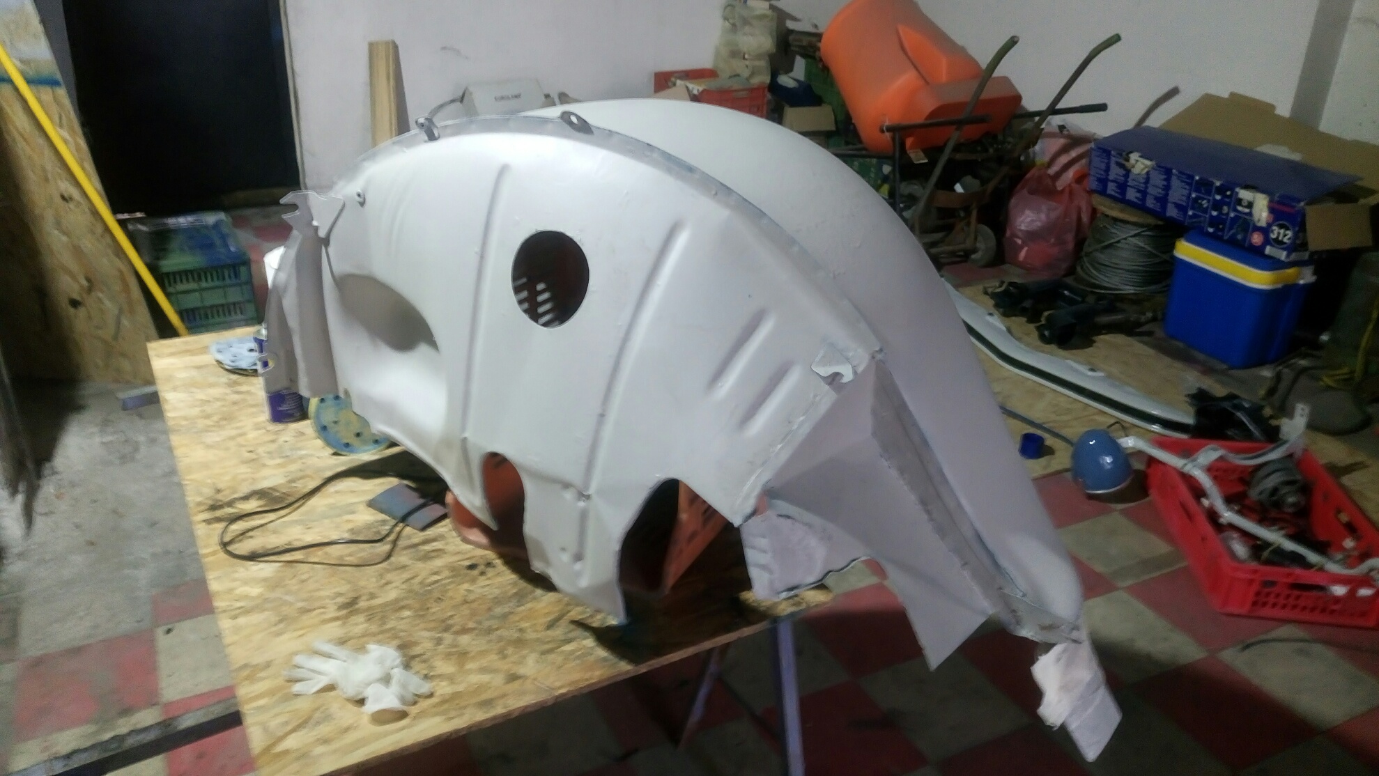

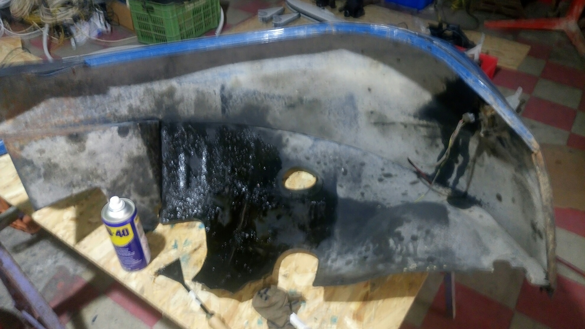

Καλησπερα σας!!!Σημερα ξεκινησα το ξεπισωμα των φτερων.Κατω απο την πισα υπηρχε καποια σκουρια και ιδιαιτερα στις ακρες.Για το ξεπισωμα εβαλα χημικο καθαριστικο μηχανης και μετα τριψιμο με γυαλοχαρτο 60 και για τις λεπτομερειες WD40.Μετα περαστηκε με καθαριστικο σιλικονης και μετα περασμα.με σταθεροποιητη σκουριας.Αυριο θα συνεχισω με το.αλλο και μετα ασταρωμα και τα δυο!!!Οι θολοι πρεπει να βαφτουνε καποιο συγκεκριμενο χρωμα?Εχω στο προγραμμα να τους περασω με κερι αλλα δεν ξερω τι χρωμα πρεπει να τους βαψω..Καποια ιδεα?
Σας ευχαριστω πολυ!!!
Σας ευχαριστω πολυ!!!View attachment 9897 View attachment 9898 View attachment 9899

Το φτερό είναι χτυπημένο?? hmmm
Στην εσωτερικη πλευρα ναι ειναι και δεν μπορεσα να το.επισκευασω ...μαλλον θα χρειαστω σιγουρα να αγορασω και μια ηλεκτρολοληση με.συρμα...Εξωτερικα εχει ενα βαθουλωμα κατω απο το φλας και εχω παραγκειλει.βεντουζεςς φανοποιειας για να δω αμα μπορεσω να το τραβηξω!!!
Δεν εχω ξαναασχοληθει ποτε με φανοποιεια και ετσι κανω τα πρωτα μου πειραματα!!!Ελπιζω να μαθω για να γλιτωσω τον φανοποιο!

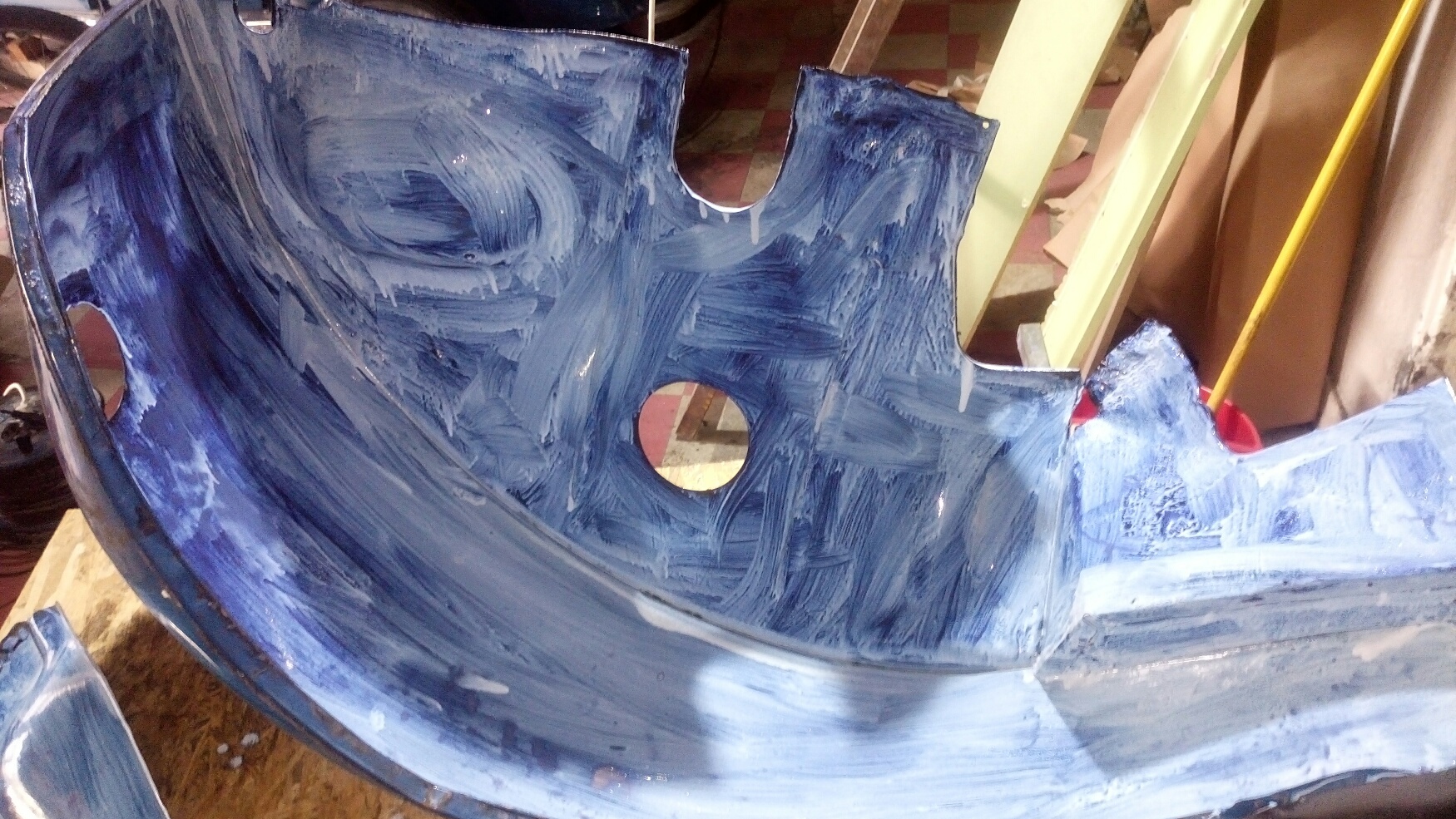

Καλημερα σας!!
Σημερα η μερα ειχε τριψιμο του καθρευτη με το χερι μιας και το τριβειο δεν φτανει στα επιμαχα σημεια διχως να κατεβει το κουβουκλιο.Αφου τριφτηκε περαστικε με σταθεροποιητη σκουριας και σε λιγες ωρες θα το περασω με ασταρι.Δυστηχως δε μπορω να χρησιμοποιησω εποξιτικο ασταρι λογω του οτι δεν παει παντου το πιστολι και θα χρησιμοποιησω δυο χερια ακριλικο ασταρι σε σπρευ για καλυτερα απτελεσματα.
Επισης τριφτηκε το ασταρωμενο φτερο και βαφτηκε.(Το χρωμα ειναι Tropical blue αλλα στη φωτογραφια δεν φαινεται..δεν ξερω γιατι...μπλεδιζει πολυ)

Θα σου προτεινα να διαθετεις λιγο περισσοτερο χρονο και να ξηλωνεις οτι παρελκομενο μπορεις πανω απο την επιφανεια που βαφεις..
Το αποτελεσμα θα σε δικαιωσει.. ( Λασπωτηρες ενα π.χ )

Εχεις απολυτο δικαιο στη συμβουλη σου ,το γνωριζω!!!!Τον λασπωτηρα θα τον βγαλω και θα κανω ενα τοπικο ''μπαλωματακι'' !

Καλημερα σας!!
View attachment 10009 View attachment 10010 View attachment 10011
