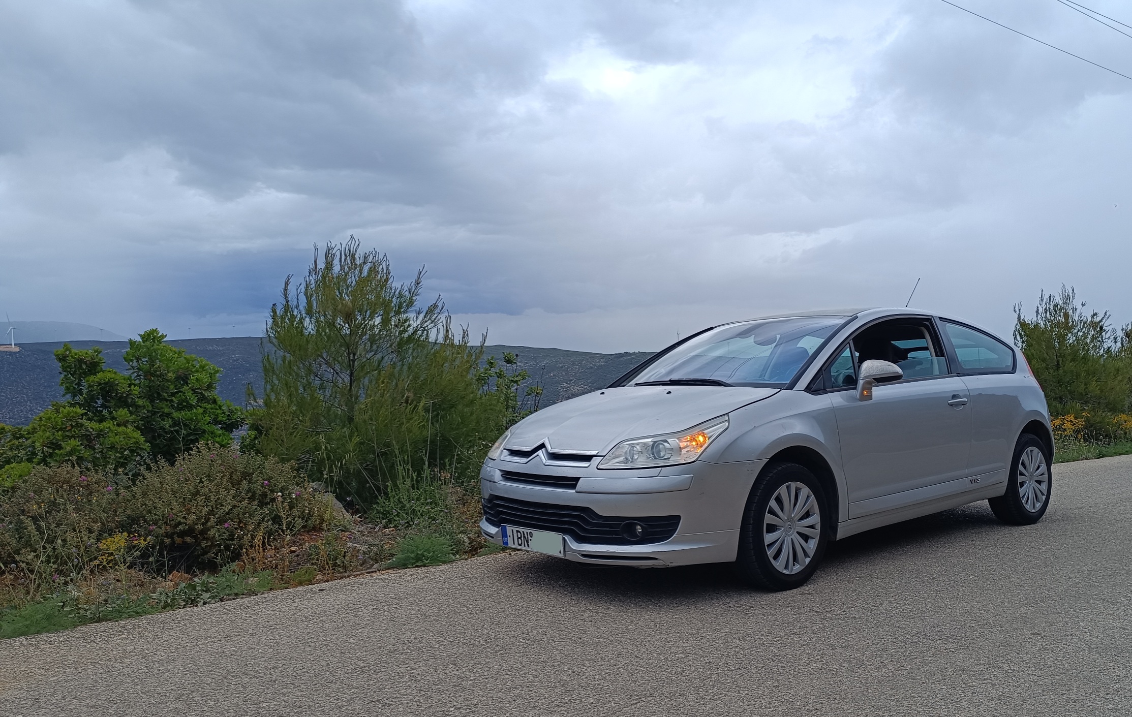

Και που λέτε βλέπω ένα ασημένιο C4 Coupe πρώτης γενιάς ίσως το μόνο σύγχρονο αυτοκίνητο (20 ετών :lol:) που μου αρέσει.
1.6 Κινητήρα τον NFU και αυτόματο κλιματισμό, αυτό που ήθελα αν και προτιμώ το κόκκινο αλλά τέλος πάντων.

Ασημι και του αδελφου το 1.6 nfu VTS. Ιανουριος του '05 μαλιστα. Απο τα πολυ πολυ πρωτα που ηρθαν. Στη περιπτωση μας με 8 μηνες ακινησια. Το εβλεπα παρκαρισμενο στη ιδια θεση δυο στενα κατω απ το πατρικο μου και ψαξε ψαξε στη γειτονια ηταν στην οικογενεια πρωην καθηγητη λυκειου του αδελφου μου ,μαλιστα.
