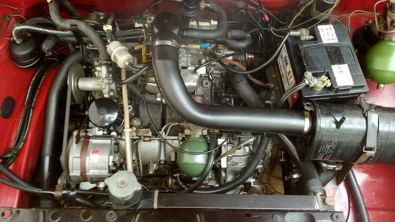

γιαννη στο ΒΧ αυτο το καφε τι ειναι βαβλιδα επαναγεμισης σφαιρων?.....και αν μπορεις να μου πεις τι τυπος βαλβιδα ειναι? στην 3η φωτο

Ναι οι σφαίρες αυτές είναι επαναφορτιζόμενες.Ο μηχανικός μου τις είχε βάλει!

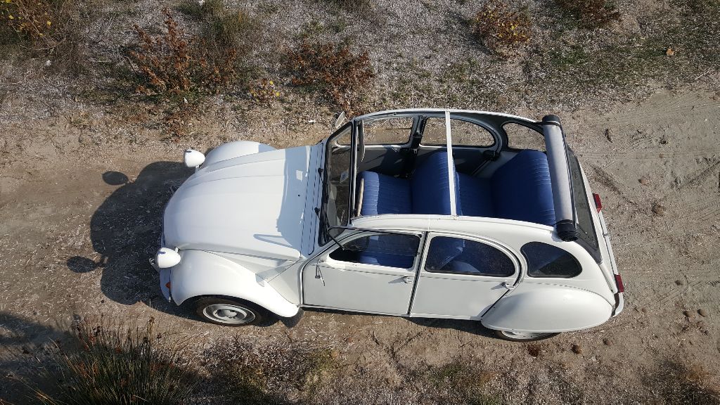

γιαννη τελευταιο λαικ κανω......ναι οντως προσεξα οτι στην φωτο μετα ντεσεβαδια στο βιζα η πισω αριστερη πορτα δεν ηταν καλη...τωρα ειναι μπομπα
παντα συνφωνα με την φωτο η εμπρος αριστερη ροδα μηπως ειναι λιγο πισω και οχι κεντρο?,,,,η κανω λαθος..?

xaxaxax σωστος!!!!!!!!!!!
