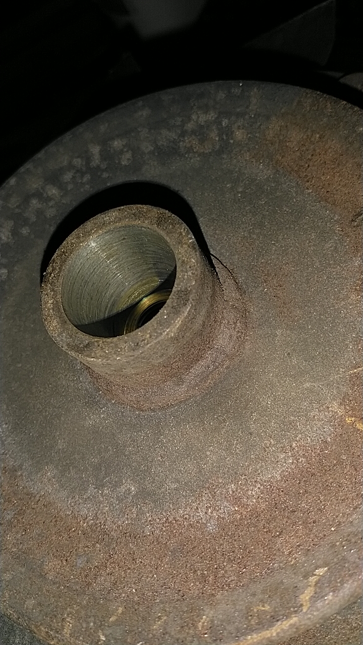

Otan kitaso tin foto sou me tis dio basis aporo...pio Citroen arage iche tetia basi, choris ipodochi gia manivella?
Edo stin Austria itane apagorevmeni i manivella sta Dyane... gia afto ichane grilo choris ta dio dontakia...alla i fteroti iche tin ipodochi...
Δεν το γνωρίζω αλλά με είχε προβληματισει και εμένα... Εντωμεταξύ επειδή δεν έχει την υποδοχή για τη μανιβέλα είναι πολύ δύσκολο να αφαιρέσεις τη φτερωτή...

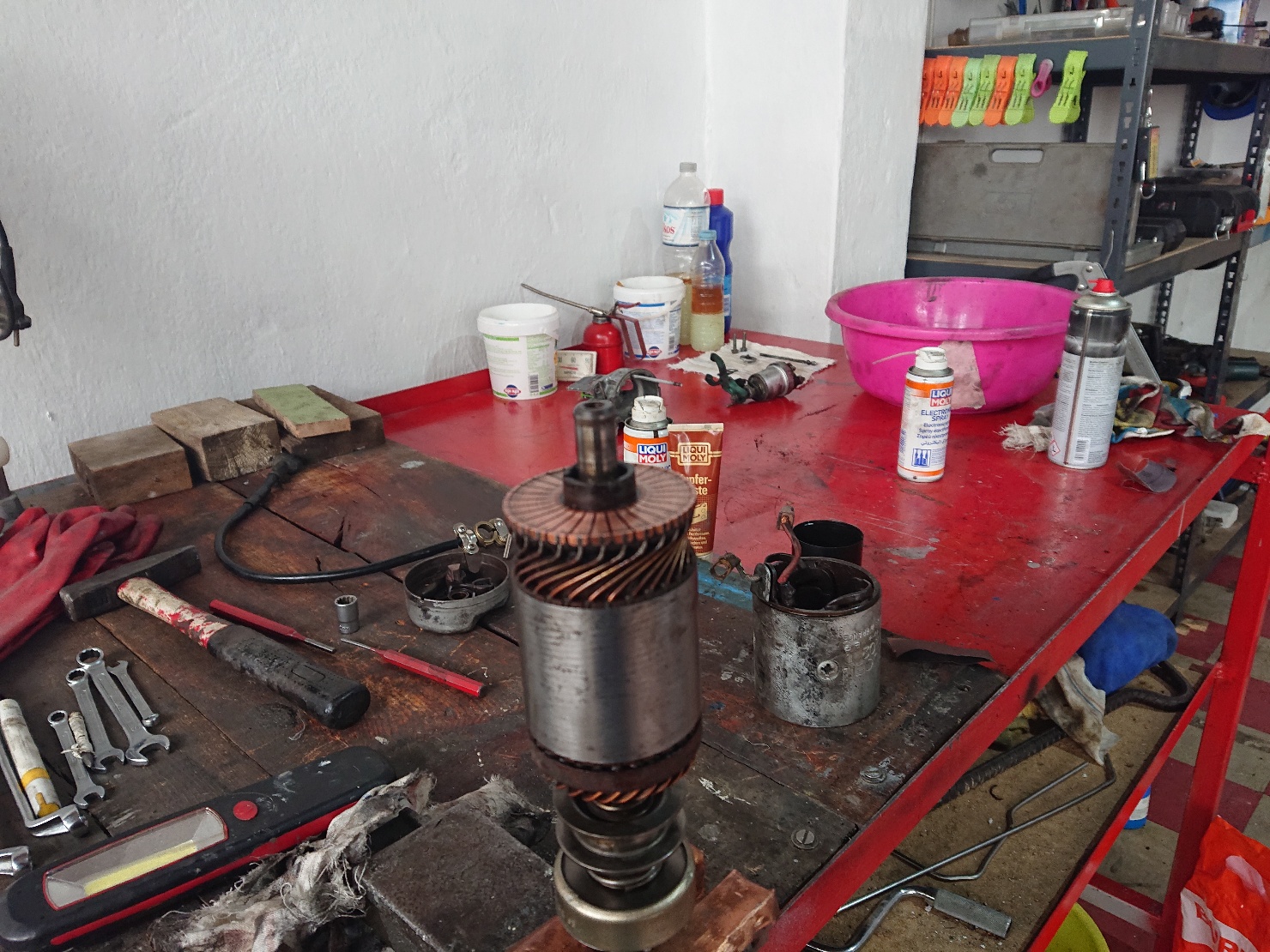

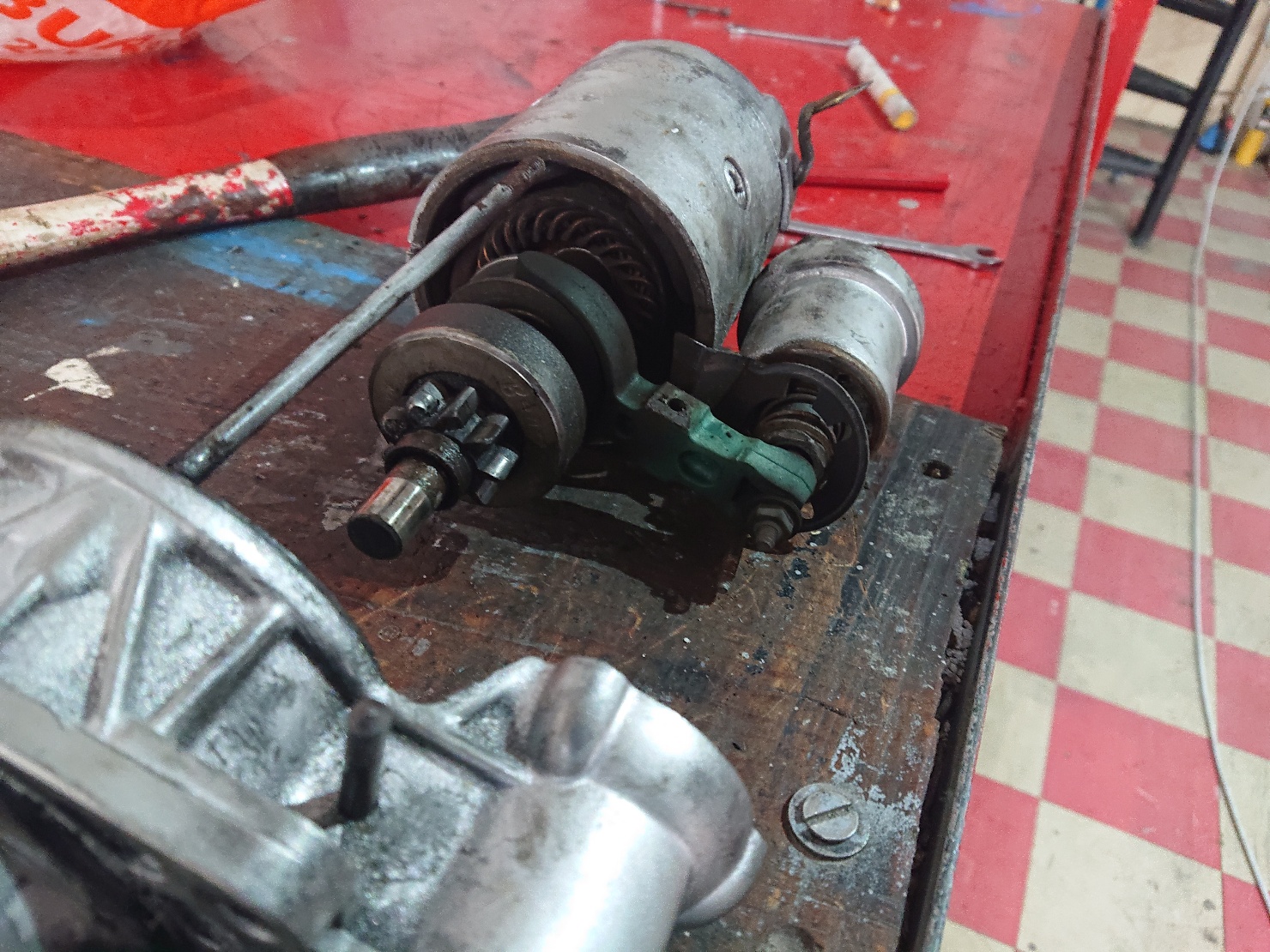

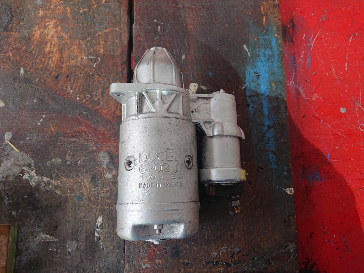

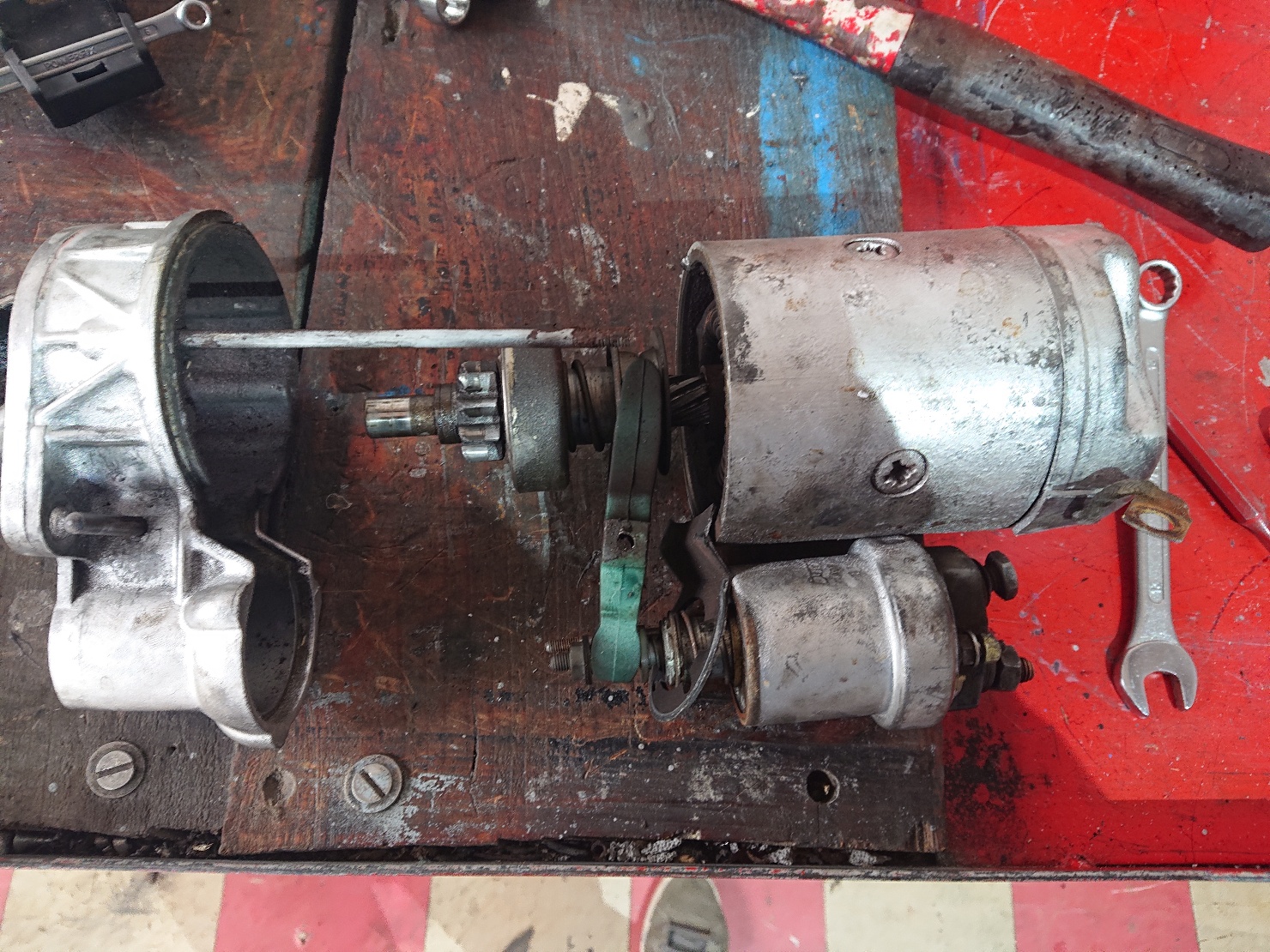

Καλησπέρα στην ομάδα!!
Μιζες σήμερα... (όχι απο αυτές της Siemens )
Σήμερα αποφάσισα να ανοίξω την μίζα για καθαρισμό και γενικό έλεγχο.
Τον τελευταίο καιρό την άκουγα λίγο πεσμένη μιας και το 2Cv το χρησιμοποιώ πια για καθημερινό όχημα δεν ήθελα να με αφήσει πουθενά.

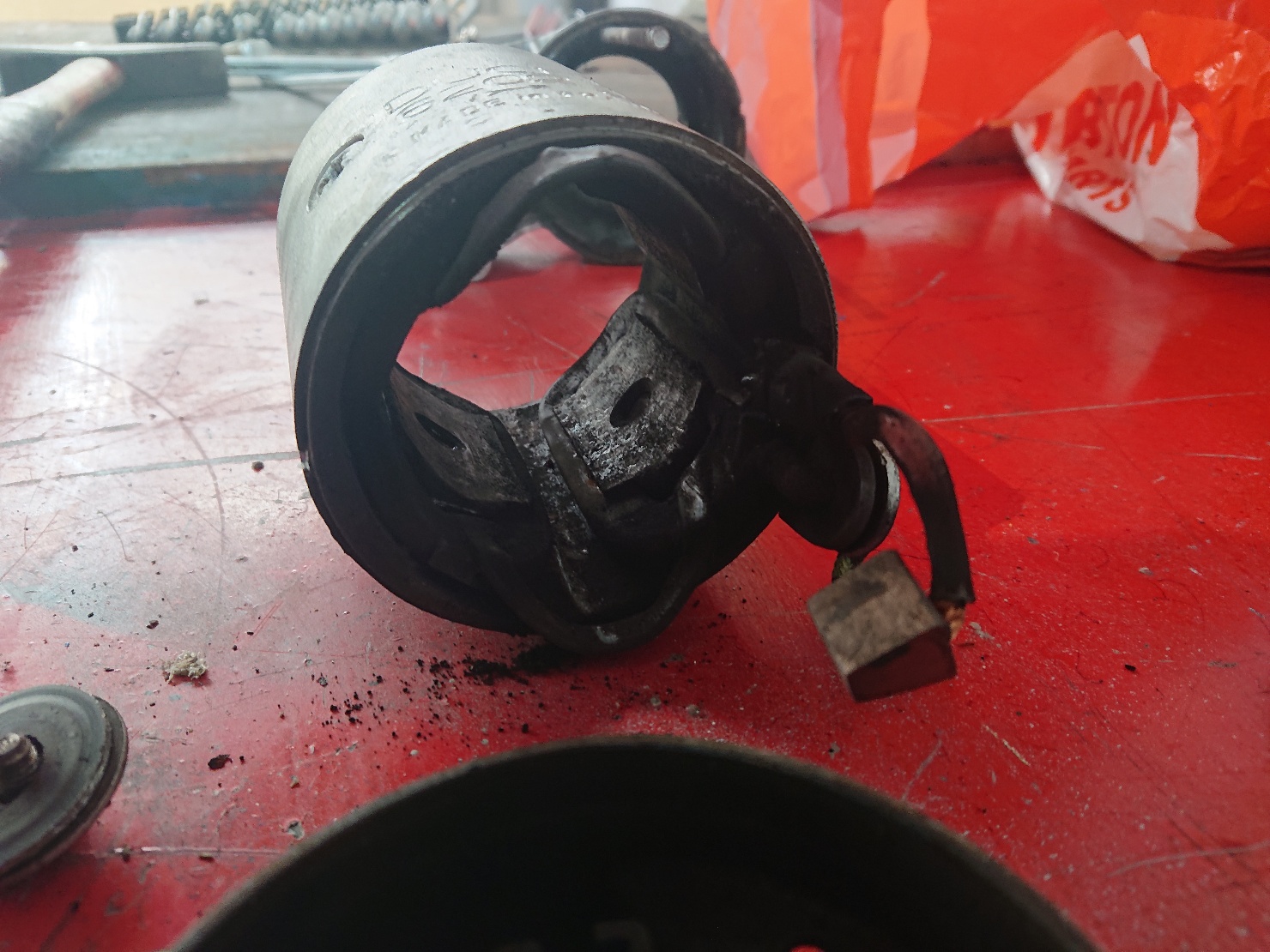

Η κατάσταση της βρέθηκε καλή, δλδ δίχως κολημματα στο μπουτον, αρκετό ψωμί στα κάρβουνακια κλπ αλλά από βρωμιά το ακριβώς αντίθετο.
Είχε μπόλικη σκουριά και ακαθαρσίες στους μαγνητες και στα τύλιγματα του Στατη και του Ροτορα.
Στην αρχή δοκίμασα να την καθαρίσω με σπρευ επαφών αλλά στάθηκε αδύνατο. Έτσι χρησιμοποίησα καθαριστικό φρένων μιας και στεγνώνει σχεδόν αμέσως δίχως να αφήνει λιπαρά υπολείμματα που δημιουργούν μικροπροβληματα.

Και αφού καθαριστηκε!

Ε αφού την ανοιξες, κάρβουνακια και μπουτον αλλαγη.
Κολλαγε κι εμένα προ 5ετιας στη xantia και από τα κοπανηματα κόπηκε τμήμα του ενός μαγνήτη που διαπιστώθηκε όταν την ανοίξαμε με τον billaras. Έφαγε την ανακατασκευή της και δεν έχει ξανακάνει κιχ.
Στη δική μου περίπτωση δεν κολλούσε η μίζα απλά είχε μειωμένη απόδοση . Τα κάρβουνακια έχουνε ακόμα πολύ ψωμί μιας και φαγώθηκαν μόνο κατά 1,5mm. Το μπουτον το γρασαρα.. Η μίζα είχε ανακατασκευαστει στο παρελθόν από ότι φάνηκε, απλά δεν είχαν καθαρισθει ο συλλέκτης και ο δρομεας. Ευτυχώς υπάρχει και η μανιβέλα σε ώρα ανάγκης :lol::citroen:
